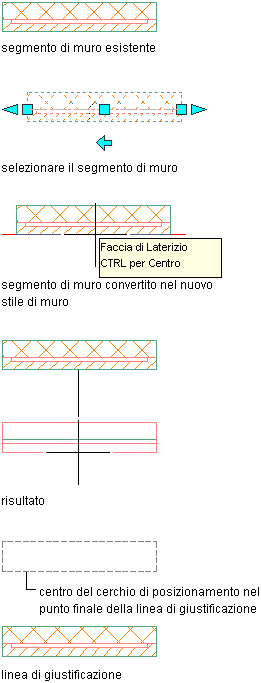

Per spostare un muro scostandolo dal centro o faccia di un componente del muro ad un punto o distanza specificata, attenersi alla procedura indicata di seguito.
. | Per... | Procedere nel modo seguente... |
| Scostare il muro dalla faccia di un componente di muro | Spostare il cursore sopra il muro finché la faccia del componente desiderato non appare evidenziata con una linea rossa, quindi fare clic una volta sola. |
| Scostare il muro dal centro di un componente di muro | Premere CTRL e spostare il cursore sopra il muro fino ad evidenziare il centro del componente. Fare clic una sola volta. |
Applicazione dell'offset mediante lo spostamento di un segmento di muro dal componente segmento di muro stesso
