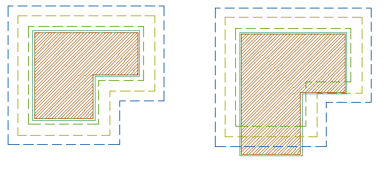

Dopo l'aggiornamento del vano associativo, anche se il contorno base viene aggiornato correttamente, i contorni netti, utilizzabili e lordi potrebbero rimanere invariati.
I contorni netti, utilizzabili e lordi non vengono aggiornati
I contorni netti, utilizzabili e lordi impostati come manuali non vengono aggiornati automaticamente in caso di modifiche al contorno base. Per impostarne l'aggiornamento automatico ad ogni modifica del contorno base, è necessario definire l'offset contorno del vano su Per stile o Per standard nel riquadro proprietà.
