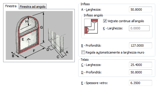

Per modificare le quote di default di uno stile di finestra normale o di finestra ad angolo, attenersi alla procedura indicata di seguito.
| Per... | Procedere nel modo seguente... |
| Modificare la larghezza e la profondità dell'infisso | In Infisso, immettere i valori per Larghezza e Profondità. |
| Impostare gli angoli della finestra su vetrate continue | In Infisso, selezionare Vetrate continue all'angolo. |
| Impostare gli angoli della finestra su Infisso e regolare il valore della larghezza dell'infisso ad angolo interno | In Infisso, deselezionare Vetrate continue all'angolo. Specificare il valore della larghezza dell'infisso ad angolo interno. Sono validi solo i valori positivi. |
| Impostare la larghezza dell'infisso sullo spessore del muro | In Infisso, selezionare Regola automaticamente a larghezza muro. |
| Modificare le quote del telaio | In Telaio, immettere i valori per Larghezza e Profondità. |
| Modificare lo spessore della finestra | Immettere un valore per Spessore vetro. |
