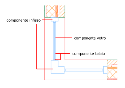

In una finestra ad angolo, l'infisso della finestra viene classificato come:
Il componente infisso è suddiviso in infisso e infisso ad angolo.

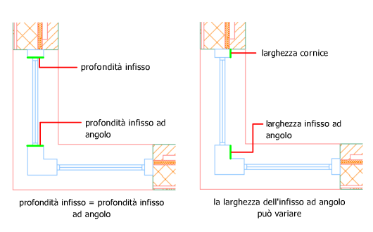

In una finestra ad angolo, la profondità dell'infisso e la profondità dell'infisso ad angolo sono uguali. La larghezza dell'infisso e la larghezza dell'infisso ad angolo possono variare. Il lato più corto dell'infisso ad angolo viene utilizzato per determinare la larghezza di tale infisso.
Per gli infissi è possibile specificare la visualizzazione standard oppure offset. È inoltre possibile specificare il valore di estensione dell'infisso.
L'inserimento di una finestra ad angolo comporta l'adeguamento automatico del profilo dell'infisso della finestra all'angolo del muro.
