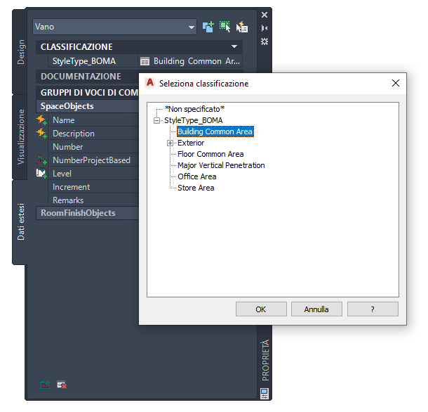

Quando si genera un vano in cui i contorni sono calcolati in base ad uno standard di calcolo area, se la classificazione del vano è un requisito per il calcolo dei contorni con lo standard, sarà necessario classificare il vano in base allo standard selezionato. Ad esempio, lo standard BOMA richiede la classificazione dei vani in base al tipo di vano, poiché il tipo di vano consente di definire gli offset contorno.
Ad esempio, se per il disegno è stato scelto lo standard di calcolo area BOMA, viene visualizzata la definizione della classificazione BOMA.
