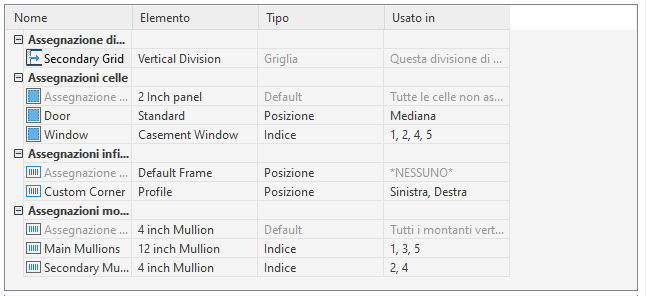

Dopo aver creato le definizioni degli elementi di uno stile di facciata continua, è possibile assegnarle ai singoli tipi di elementi della facciata continua: divisioni, riempimenti delle celle, infissi e montanti verticali.
Per default, viene assegnata una definizione a tutti gli elementi di un determinato tipo. Le definizioni tuttavia possono essere assegnate anche a singoli elementi. Ad esempio, a tutte le celle della griglia viene assegnato il riempimento di default. È però possibile creare una nuova assegnazione per le celle, selezionare un altro riempimento e specificare quali celle devono utilizzarlo.
Elenco Assegnazione
