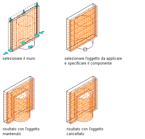

Per creare un modificatore di corpo e aggiungerlo ad un muro, attenersi alla procedura indicata di seguito. Il modificatore può essere aggiunto ad un muro monocomponente o ad un solo componente in un muro multicomponente.
Il modificatore di corpo tridimensionale (3D) può essere creato da un elemento massa, da un gruppo di masse o da qualsiasi altro oggetto AEC con massa. I modificatori di corpo possono anche essere creati da solidi ACIS o da blocchi che costituiscono dei corpi 3D. L'oggetto deve essere posizionato nel disegno prima di poter essere impostato come modificatore di corpo.
Aggiunta di un modificatore di corpo ad un componente di muro
