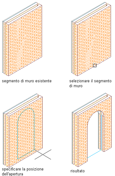

Per creare un'apertura con le impostazioni specificate dall'utente, attenersi alla procedura indicata di seguito.
Aggiunta di un'apertura ad un muro

| Inserire un'apertura in un muro | Selezionare il muro e specificare un punto di inserimento lungo il muro. |
| Inserire un'apertura non associata | Premere INVIO, quindi specificare un punto di inserimento e un angolo di rotazione per l'apertura. |
