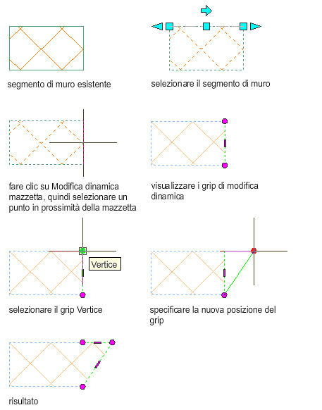

Per modificare un componente muro con i grip Vertice, attenersi alla procedura indicata di seguito.
 Vengono visualizzati i grip di modifica dinamica per il componente muro.

Nell'esempio seguente una mazzetta viene modificata con un grip Vertice.
