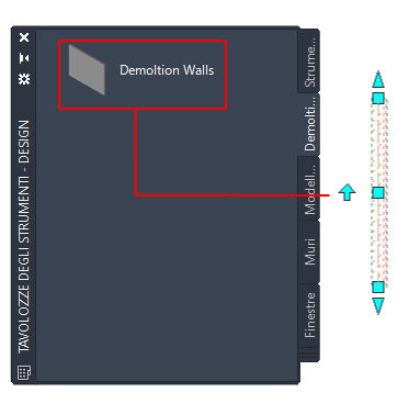

Per creare uno strumento da un oggetto nel disegno, attenersi alla procedura descritta di seguito.
Con questa procedura è possibile creare solo strumenti oggetto.
Creazione di uno strumento da un oggetto del disegno
- Creare un oggetto con lo stile e le proprietà appropriati. Attenzione: Salvare il disegno contenente lo stile in un percorso adeguato in cui sia facilmente accessibile. Se lo stile non è accessibile, verrà ripristinato lo stile Standard.
- Aprire la tavolozza degli strumenti in cui si intende creare il nuovo strumento.
- Selezionare l'oggetto e trascinarlo nella tavolozza degli strumenti.
- Se necessario, definire ulteriori proprietà per lo strumento.
