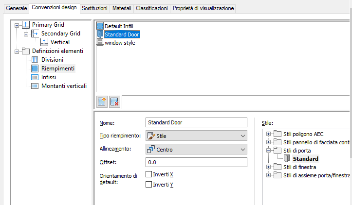

Per modificare gli elementi esistenti in uno stile di facciata continua, attenersi alla procedura indicata di seguito. Una facciata continua include elementi divisione, riempimento, infisso e montante verticale, tutti definiti nelle convenzioni di design dello stile di facciata continua.
Stili di facciata continua. Viene visualizzato l'elenco dei tipi di elemento.
Elenco delle definizioni di elementi
| Per modificare... | Procedere nel modo seguente... |
| Una definizione di divisione | In Definizioni elementi, fare clic su Divisioni. Nel riquadro destro, selezionare la definizione di divisione da cambiare e modificarla. |
| Una definizione di riempimento | In Definizioni elementi, fare clic su Riempimenti. Nel riquadro destro, selezionare la definizione di riempimento da cambiare e modificarla. |
| Una definizione di infisso | In Definizioni elementi, fare clic su Infissi. Nel riquadro destro, selezionare la definizione di infisso da cambiare e modificarla. |
| Una definizione di montante verticale | In Definizioni elementi, fare clic su Montanti verticali. Nel riquadro destro, selezionare la definizione di montante verticale da cambiare e modificarla. |
