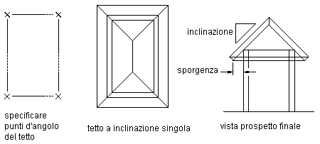

Creazione di un tetto ad inclinazione singola

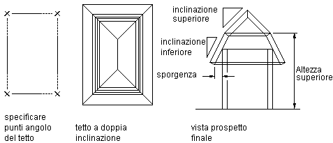

Creazione di un tetto ad inclinazione doppia

- Per l'opzione Forma selezionare Inclinazione singola o Inclinazione doppia.
- Immettere un valore per Sporgenza.
- Espandere Inclinazione inferiore e immettere i valori per Altezza base, Pendenza e Inclinazione.
L'altezza di base corrisponde all'altezza della superficie inferiore del tetto nel punto più basso del bordo, dove inizia la sporgenza. Generalmente, indica l'altezza della base superiore del muro sul quale poggia il tetto.
- Per un tetto a doppia inclinazione, espandere Inclinazione superiore e immettere i valori per Altezza superiore, Pendenza e Inclinazione.

- Nell'area del disegno, specificare i punti per gli angoli del tetto.
- Una volta terminata la definizione dei punti, premere INVIO.
