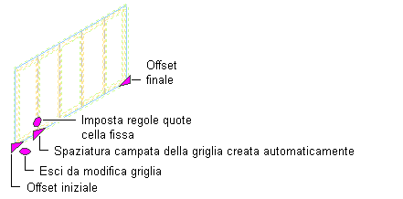

Visualizzazione dei grip Modifica dinamica
| Per... | Procedere nel modo seguente... |
| Aggiungere una campata alla griglia | Fare clic sul grip Aggiungi campata. |
| Rimuovere una campata dalla griglia | Fare clic sul grip Rimuovi campata. |
| Cambiare l'offset iniziale della griglia | Selezionare il grip Offset iniziale e spostarlo nella posizione appropriata. |
| Cambiare l'offset finale della griglia | Selezionare il grip Offset finale e spostarlo nella posizione appropriata. |
| Cambiare la spaziatura delle campate | Fare clic sul grip Spaziatura campata della griglia creata automaticamente e spostarlo nella posizione appropriata. |
