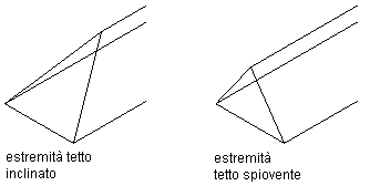

Per aggiungere un tetto spiovente con le impostazioni specificate dall'utente, attenersi alla procedura indicata di seguito. Il principio consiste nel creare un tetto ad inclinazione singola, impostando poi lo spiovente del singolo bordo a seconda delle esigenze. Per creare un displuvio, specificare una pendenza per le estremità dello spiovente.
Suggerimento: È possibile creare uno tetto spiovente su un tetto esistente trascinando un grip della linea di displuvio verso o oltre il bordo del tetto.
Visualizzazione dell'estremità di un tetto spiovente
