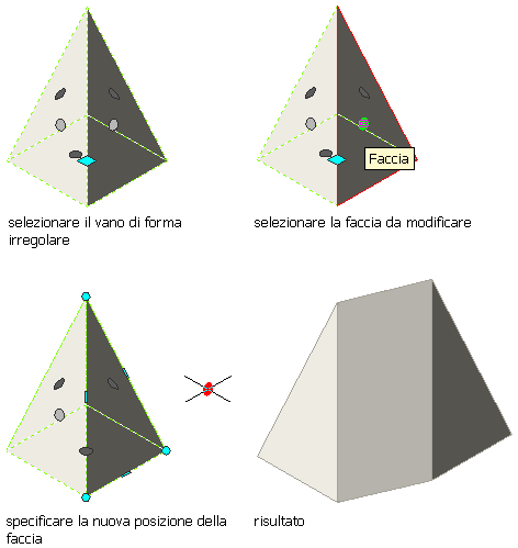

Per modificare tramite grip le singole superfici di un vano di forma irregolare 3D, attenersi alla procedura indicata di seguito.

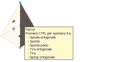

Sono disponibili sei diverse opzioni per la modifica tramite grip di una superficie del vano.
Quando si preme CTRL per scorrere le varie opzioni, viene visualizzata la descrizione relativa all'opzione correntemente selezionata. Se si preme CTRL più di cinque volte, viene visualizzata nuovamente la prima opzione, ed è possibile continuare a scorrere le varie opzioni di modifica.
Il cursore è bloccato quando si sceglie un'opzione ortogonale e sbloccato quando si sceglie un'opzione libera.

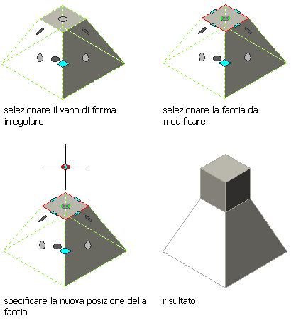

Spostamento ortogonale di una superficie di vano e stiramento delle superfici adiacenti

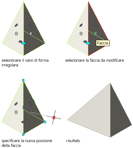

Spostamento libero di una superficie di vano e stiramento delle superfici adiacenti

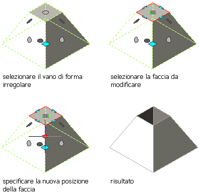

Spostamento ortogonale di una superficie vano mantenendo invariati i piani delle superfici adiacenti

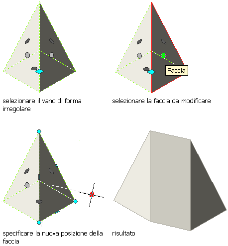

Superficie vano tirata con orientamento ortogonale e aggiunta di superfici adiacenti

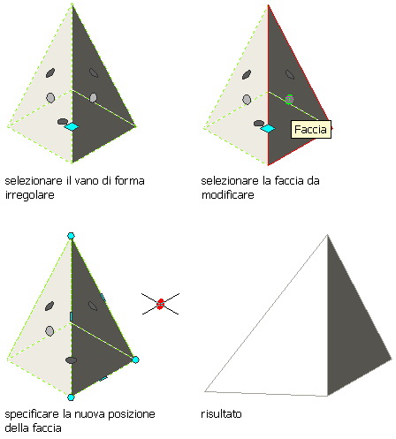

Superficie vano tirata con orientamento libero e aggiunta di superfici adiacenti

. Nella descrizione comando vengono indicate le operazioni di modifica disponibili.

| Spostare ortogonalmente la superficie del vano mentre si stirano le superfici adiacenti | Fare clic sul grip Superficie, quindi spostarlo nella nuova posizione. |
| Spostare liberamente la superficie vano mentre si stirano le superfici adiacenti | Fare clic sul grip Superficie e tenere premuto il pulsante del mouse, quindi premere CTRL una volta e specificare la nuova posizione. |
| Spostare ortogonalmente la superficie vano mantenendo invariati i piani delle superfici adiacenti | Fare clic sul grip Superficie e tenere premuto il pulsante del mouse, quindi premere CTRL due volte e specificare la nuova posizione. |
| Tirare la superficie vano con orientamento ortogonale e aggiungere superfici adiacenti | Fare clic sul grip Superficie e tenere premuto il pulsante del mouse, quindi premere CTRL tre volte e specificare la nuova posizione. |
| Tirare la superficie vano con orientamento libero e aggiungere superfici adiacenti | Fare clic sul grip Superficie e tenere premuto il pulsante del mouse, quindi premere CTRL quattro volte e specificare la nuova posizione. Nota: Quando si seleziona questa opzione, la posizione dell'UCS corrente viene temporaneamente spostata in modo da coincidere con la posizione originale del grip Superficie selezionato. Viene modificata solo l'origine dell'UCS, non il suo orientamento.
