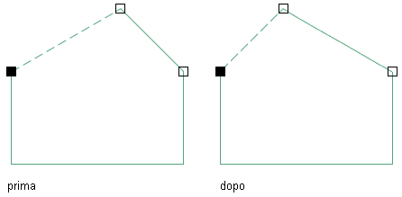

Nella seguente figura è illustrata l'inversione della linea del tetto di un muro.
Inversione della linea del tetto di un muro

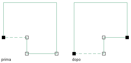

Nella seguente figura è illustrata l'inversione della linea del pavimento di un muro.
Inversione della linea del pavimento di un muro
