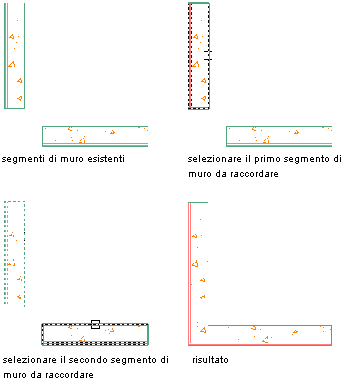

Nella seguente figura viene illustrato il raccordo tra due segmenti di muro con raggio pari a 0.
Raccordo di segmenti di muro con raggio pari a zero

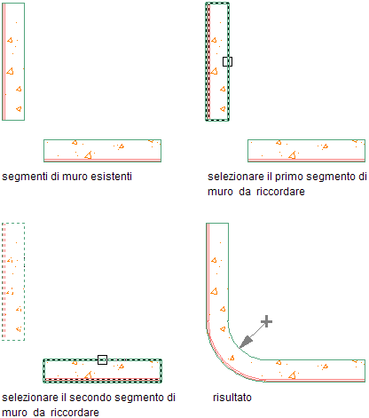

Nella seguente figura viene illustrato il raccordo tra due segmenti di muro con raggio specificato dall'utente.
Raccordo di segmenti di muro con raggio specificato dall'utente
