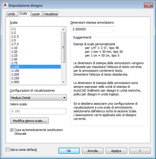

Nella scheda Scala è possibile eseguire le operazioni indicate di seguito:
La scala di annotazione indica il numero di unità di disegno che rappresentano un pollice (per i disegni con unità inglesi) o un millimetro (per i disegni con unità metriche) nel disegno stampato. Una scala di disegno di 1/8"=1'-0" (o 1:96, otto ottavi per pollice moltiplicati per 12 pollici per piede) in un disegno con unità di disegno di default impostate in pollici, significa che 8 piedi nel disegno sono rappresentati da 1 pollice nel piano stampato. Analogamente, se un disegno presenta una scala di 1:200 e unità di disegno impostate in millimetri, 200 millimetri nel disegno saranno rappresentai da 1 millimetro nel piano stampato.
La dimensione per la stampa delle annotazioni, moltiplicata per il fattore di scala, determina l'altezza del testo stampato delle annotazioni. Gli oggetti dipendenti dalla scala in un disegno vengono automaticamente scalati all'inserimento, in base alle unità specificate in un disegno. Qualsiasi contenuto creato può essere costruito in modo da avvantaggiarsi di queste impostazioni e viene quindi scalato di conseguenza.
Definizione delle opzioni di scala di default per il disegno corrente
In Valore scala viene visualizzata la scala di annotazione corrente utilizzata per la configurazione di visualizzazione.
La sostituzione applica un fattore di scala alle proprietà di stile di quota.
Se si deseleziona Crea automaticamente sostituzioni Dimscale, lo stile della scala delle quote corrente non verrà sostituito automaticamente nel disegno.
Le dimensioni di stampa delle annotazioni sono sempre misurate in millimetri per i disegni con unità metriche e in pollici per i disegni con unità inglesi. La dimensione per la stampa delle annotazioni, moltiplicata per il fattore di scala del disegno, determina l'altezza del testo stampato delle annotazioni.
| Per... | Procedere nel modo seguente... |
| Salvare le impostazioni di scala come impostazioni di default per i disegni nuovi o creati in base a modelli che non contengono informazioni di impostazione del disegno | Selezionare Salva come default. Anche le impostazioni delle schede Unità e Layer vengono salvate come impostazioni di default. |
| Salvare le impostazioni di scala solo per il disegno corrente | Deselezionare Salva come default, quindi fare clic su Applica. |
Se sono state modificate anche le unità di disegno, viene richiesto di specificare se gli oggetti esistenti nel disegno corrente devono essere scalati per le nuove unità.
