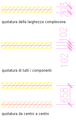

| Larghezza muro: Totale | Quota la larghezza totale di un muro. |
| Larghezza muro: Tutti i componenti | Quota la larghezza di ciascun componente di un muro. |
| Larghezza muro: Al centro | Quota la linea d'asse di un muro a componente singolo o multiplo |
| Larghezza muro: Per stile | Quota i componenti muro in base alle impostazioni dello stile di muro |

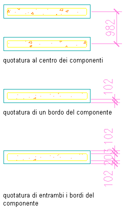

La quotatura dei componenti muro può essere specificata in due diversi punti: nello stile di muro e nello stile di quota AEC.
Nello stile di muro è possibile impostare le seguenti informazioni inerenti la quota:
Nello stile di quota AEC è possibile definire le seguenti impostazioni aggiuntive o sostitutive per la quotatura dei componenti muro:
