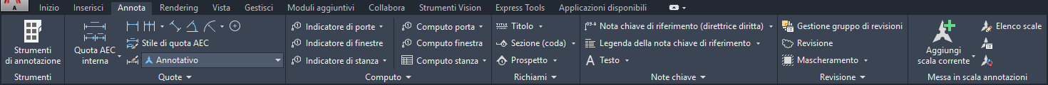

Nella scheda Annota sono disponibili comandi per la revisione dei file di disegno.
-  Strumenti. Consente di accedere all'insieme di tavolozze degli strumenti Documento.
-  Testo. Contiene tutti i comandi per i testi e gli stili di testo e consente di accedere all'editor dei campi.
-  Quote. Contiene comandi per inserire e modificare le quote AEC e AutoCAD.
-  Computo. Contiene comandi per inserire tabelle di computo per oggetti di base, creare e inserire indicatori di computo ed eseguire valutazioni dei vani. In questo gruppo è inoltre possibile creare stili di tabelle di computo e rinumerare i dati dei gruppi di voci di computo.
-  Richiami. Contiene comandi per inserire numeri di riferimento, sezioni, prospetti e viste di dettaglio.
-  Note chiave. Contiene comandi per aggiungere note chiave foglio e di riferimento, legende delle note chiave, aprire l'Editor note chiave e selezionare un database di note chiave.
-  Revisione. Consente di accedere a comandi per la revisione di un disegno. È possibile aggiungere fumetti di revisione, blocchi di mascheramento, entità coprenti, nonché accedere a Gestione gruppo di revisioni e caricare un DWF di revisione.
-  Scala annotazioni. I comandi disponibili in questo gruppo consentono di aggiungere la scala corrente agli oggetti, visualizzare e modificare l'elenco Scala e aggiungere ed eliminare le scale per gli oggetti annotativi.
