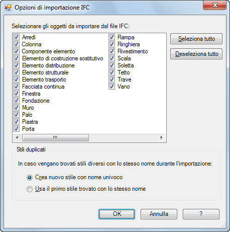

Quando si importa un file IFC, è possibile specificare gli oggetti da importare. Ad esempio, se si desidera creare un file di disegno in cui siano visualizzate solo le facciate continue rilevate nel file IFC, è possibile eliminare tutti gli altri oggetti elencati nella finestra di dialogo Opzioni di importazione IFC. Quando viene visualizzato il disegno, gli unici oggetti inclusi saranno quelli precedentemente selezionati.
I nomi di stile salvati nel file IFC vengono visualizzati nel riquadro proprietà e in Gestione stili. Se nel file IFC non vi sono nomi di stile specifici, questi vengono creati aggiungendo un numero in ordine crescente, ad esempio IFCSTYLE(0).

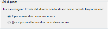

Se nel file IFC vi sono più stili con lo stesso nome, è possibile specificare come e quando creare gli stili. I nomi degli stili possono essere visualizzati con un suffisso numerico crescente o con il primo nome disponibile durante l'importazione, indipendentemente dal fatto che gli stili siano gli stessi.
