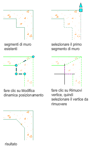

Per modificare un'intersezione muro mediante la rimozione di un vertice da un componente, attenersi alla procedura indicata di seguito.
 Vengono visualizzati i grip Vertice e Bordo del primo componente muro in base all'indice degli stili di muro.
È possibile rimuovere vertici da un solo componente per volta. Premere ESC per deselezionare i componenti.

Nell'esempio seguente viene rimosso un vertice dall'angolo di un muro di fondazione per creare una condizione di cimatura.
