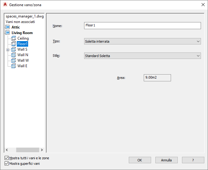

Per modificare le superfici del soffitto e del pavimento di un vano, attenersi alla procedura indicata di seguito.
- Aprire Gestione vano/zona.
- Verificare che sia selezionato Mostra superfici vani.
- Se necessario, espandere la struttura per visualizzare le superfici del soffitto e del pavimento che si desidera modificare.
- Selezionare la superficie del soffitto di un vano nella struttura e apportare le modifiche necessarie nel riquadro a destra:
| Per... | Procedere nel modo seguente... |
 | Modificare il nome del soffitto | Immettere un nuovo valore per Nome. |  | Cambiare il tipo di soffitto | Per Tipo, selezionare una delle opzioni seguenti: Soffitto Tetto Soffitto interrato
 |  | Modificare lo stile di soletta del tetto assegnato al soffitto | Per Stile, selezionare uno stile di soletta o soletta del tetto dall'elenco a discesa. |
- Selezionare il pavimento di un vano nella struttura ed eseguire le modifiche necessarie nel riquadro a destra:
 | Modificare il nome del pavimento | Immettere un nuovo valore per Nome. |  | Modificare il tipo di pavimento | Per Tipo, selezionare una delle opzioni seguenti: Pavimento interno Pavimento rialzato Soletta a terra Soletta interrata
 |  | Modificare lo stile di soletta assegnato al pavimento | Per Stile, selezionare un nuovo stile di soletta dall'elenco a discesa. |
- Per aggiungere un'apertura ad un soffitto o ad un pavimento, selezionare il soffitto o il pavimento nella struttura, fare clic con il pulsante destro del mouse, quindi scegliere Aggiungi apertura.
- Per rimuovere un'apertura da un soffitto o da un pavimento, selezionare l'apertura nella struttura, fare clic con il pulsante destro del mouse, quindi scegliere Rimuovi apertura.
- Fare clic su OK.
