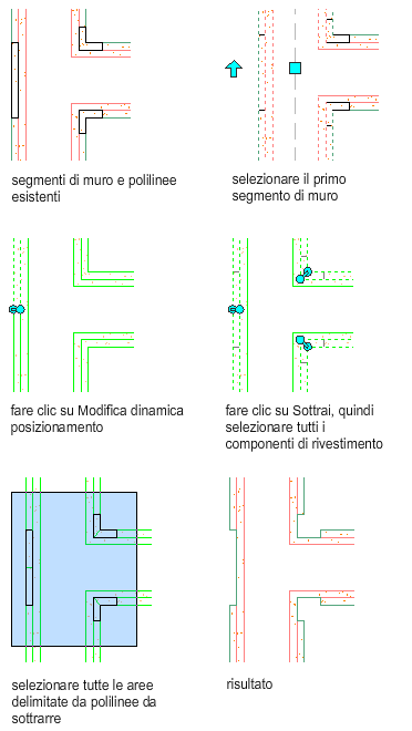

Per modificare un'intersezione muro mediante la sottrazione di un profilo da un componente, attenersi alla procedura indicata di seguito. Il profilo può essere costituito da una qualsiasi area delimitata da polilinea, sovrapposta al componente.
 Vengono visualizzati i grip Vertice e Bordo del primo componente muro in base all'indice degli stili di muro.
È possibile sottrarre profili da più componenti per volta. Premere ESC per deselezionare i componenti.

Nell'esempio seguente vengono sottratti profili dai componenti di rivestimento in modo da creare condizioni di scanalatura mediante ritaglio.
