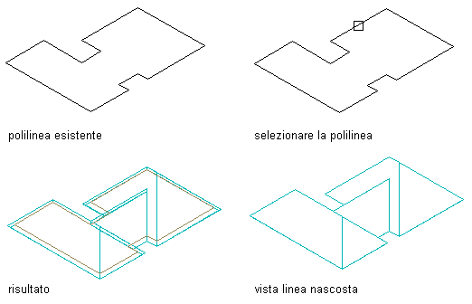

Per creare un tetto in base ad una polilinea bidimensionale con le proprietà dello strumento Tetto selezionato, attenersi alla procedura indicata di seguito. Dopo la creazione del tetto, è possibile modificare queste proprietà.
Creazione di un tetto da una polilinea
- Disegnare una polilinea chiusa 2D nella forma del tetto ricercato e nella posizione in cui collocare il tetto.
- Aprire la tavolozza degli strumenti contenente lo strumento Tetto che si desidera utilizzare.
Se necessario, scorrere la tavolozza per visualizzare lo strumento desiderato.
- Fare clic con il pulsante destro del mouse su uno strumento Tetto, quindi scegliere Applica le proprietà strumento a
Disegno al tratto e muri.
- Selezionare la polilinea da convertire e premere INVIO.
- Alla richiesta di conferma della cancellazione della geometria originale, premere INVIO per conservare il disegno al tratto o immettere s (Sì) per cancellarlo.
- Se necessario, modificare le proprietà del tetto nel riquadro proprietà.
