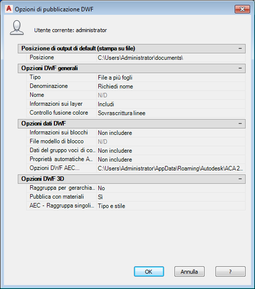

Quando si crea un file DWF o DWFx mediante la finestra di dialogo Pubblica, è possibile creare file 2D DWF, 3D DWF, 2D DWFx o 3D DWFx. È inoltre possibile creare più file DWF o DWFx per i singoli fogli nel disegno. Se si esportano i dati gruppo di voci di computo, tali dati verranno visualizzati in ogni file DWF o DWFx.

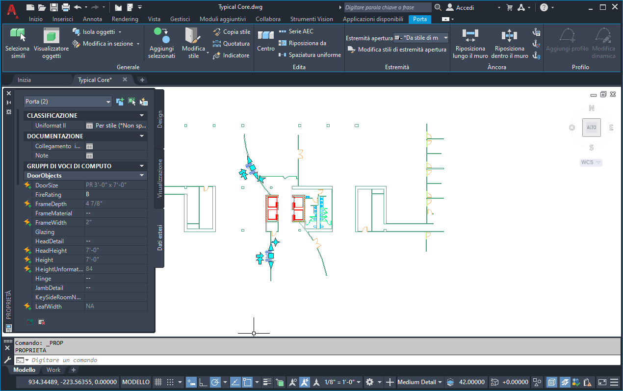

File DWG con dati gruppo di voci di computo

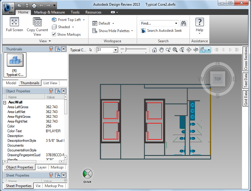

File DWFx con dati gruppo di voci di computo
Pubblica. Se l'opzione <3D DWF> non è disponibile, significa che per il disegno non è stata impostata una configurazione di visualizzazione 3D valida.
| Per... | Procedere nel modo seguente... |
| Raggruppare gli oggetti in base al riferimento esterno e quindi in base al tipo e allo stile | Selezionare Tipo e stile in AEC - Raggruppa singoli oggetti in base a, quindi selezionare Sì in Raggruppa in base a gerarchia xrif. |
| Raggruppare gli oggetti in base al riferimento esterno e quindi in base al layer | Selezionare Layer in AEC - Raggruppa singoli oggetti in base a, quindi selezionare Sì in Raggruppa in base a gerarchia xrif. |
| Raggruppare gli oggetti in base al tipo e allo stile | Selezionare Tipo e stile in AEC - Raggruppa singoli oggetti in base a, quindi selezionare No in Raggruppa in base a gerarchia xrif. |
| Raggruppare gli oggetti in base al layer | Selezionare Layer in AEC - Raggruppa singoli oggetti in base a, quindi selezionare No in Raggruppa in base a gerarchia xrif. |
Il processo di pubblicazione viene avviato e al termine viene visualizzata una notifica.
