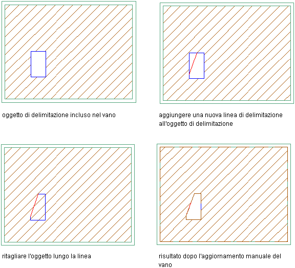

Dopo il ritaglio di una parte di un oggetto del contorno racchiuso in un vano, ad esempio una parte di un condotto di ventilazione, l'oggetto racchiuso non viene più riconosciuto come oggetto del contorno e il vano circostante ne occupa lo spazio.
Quando si ritaglia un oggetto del contorno mediante la sostituzione con un nuovo oggetto del contorno nella posizione di ritaglio, il nuovo oggetto non viene riconosciuto automaticamente come oggetto del contorno per il vano, poiché in precedenza non delimitava il vano. In tal caso è necessario aggiornare il vano manualmente affinché il nuovo oggetto del contorno venga riconosciuto. Seguire l'esempio indicato nella figura:
