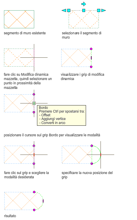

Per convertire il bordo di un componente muro in arco mediante i grip Bordo, attenersi alla procedura indicata di seguito.

Nell'esempio seguente un bordo di mazzetta viene convertito in arco mediante un grip Bordo.
