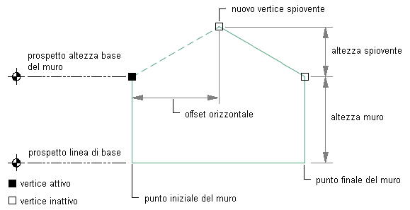

Per aggiungere uno spiovente alla linea del tetto di un muro, attenersi alla procedura indicata di seguito. L'aggiunta di uno spiovente può inoltre essere effettuata nel foglio di lavoro Linea tetto/pavimento del riquadro proprietà.
 Per modificare la geometria della linea del tetto, viene creato un profilo temporaneo.
 Se non è possibile selezionare Aggiungi spiovente, la linea del tetto è stata già modificata.
Modifica della linea del tetto di un muro con l'aggiunta di uno spiovente
Viene aggiunto un terzo vertice in posizione equidistante dalle due estremità e a circa 2 metri e 50 centimetri dalla linea del tetto.
