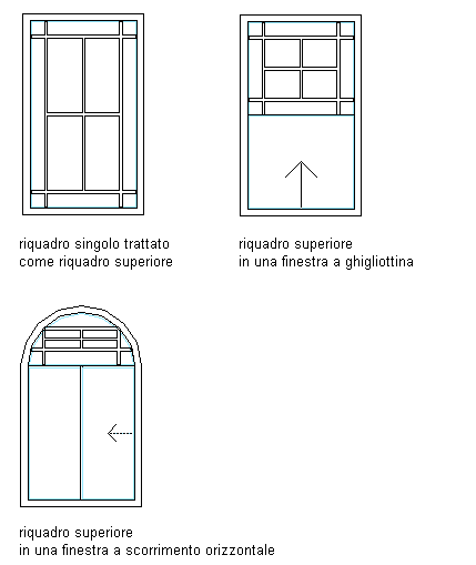

. | Per associare listelli a... | Procedere nel modo seguente... |
| Solo il telaio superiore | In Riquadro finestra, selezionare Superiore. Questa opzione viene utilizzata anche per il telaio singolo. |
| Tutti i telai | In Riquadro finestra, selezionare Altro, quindi Tutti. |

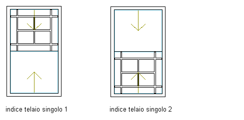

| Un singolo componente telaio | In Riquadro finestra, selezionare Altro. Selezionare Singola e specificare il numero di indice per telaio di finestra. Il telaio viene indicizzato in senso antiorario partendo dall'angolo inferiore sinistro. |
Impostazione di listelli a 12 luci per telaio superiore
Impostazione dei listelli per un singolo componente telaio

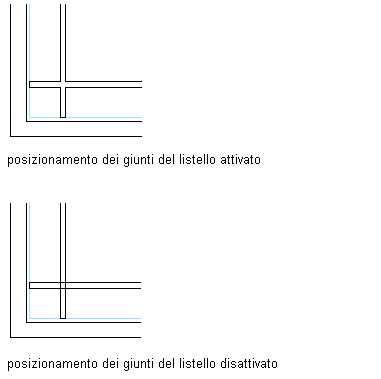

| Per... | Procedere nel modo seguente... |
| Convertire le intersezioni dei listelli in angoli | In Listello, selezionare Posiziona giunti. |
| Convertire tutti i listelli in un corpo con i giunti posizionati | In Listello, selezionare Converti in corpo. |
Impostazione del posizionamento dei giunti fra i listelli

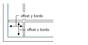

Impostazione degli offset X e Y dei bordi di listelli con modello 12 luci
