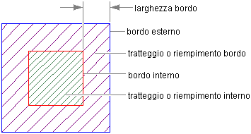

Nella maggior parte dei casi, l'aspetto dei poligoni AEC appartenenti al medesimo stile deve essere sempre lo stesso in tutto il disegno. A tale scopo, è necessario specificare le proprietà di visualizzazione dei poligoni AEC in ciascuno stile di poligono AEC:
Componenti del poligono AEC
| Componenti di visualizzazione nella vista modello | Descrizione |
| Bordo interno | Bordo interno del poligono AEC. Nota: Quando le quote del bordo sono impostate a 0, il bordo interno è l'unico bordo del poligono AEC.
| Bordo esterno | Bordo esterno del poligono AEC. Nota: Quando le quote del bordo sono impostate a 0, il bordo esterno non viene visualizzato nel poligono AEC.
| Tratteggio interno | Componente tratteggio della parte interna del poligono AEC. Nota: Quando le quote del bordo sono impostate a 0, il tratteggio interno è l'unico tratteggio del poligono AEC.
| Tratteggio bordo | Componente tratteggio della parte esterna del poligono AEC. Nota: Quando le quote del bordo sono impostate a 0, il tratteggio del bordo non viene visualizzato nel poligono AEC.
| Riempimento interno | Componente riempimento della parte interna del poligono AEC. Questo componente viene visualizzato soltanto nelle viste renderizzate. Verificare che per ogni vista renderizzata si utilizzino i componenti Riempimento interno e Riempimento bordo della rappresentazione di visualizzazione Modello oppure della rappresentazione di visualizzazione 16,8 milioni di colori. In caso di utilizzo simultaneo di entrambe le rappresentazioni, i riempimenti vengono disegnati uno sopra l'altro. |
| Riempimento bordo | Componente riempimento della parte esterna del poligono AEC. Questo componente viene visualizzato soltanto nelle viste renderizzate. Verificare che per ogni vista renderizzata si utilizzino i componenti Riempimento interno e Riempimento bordo della rappresentazione di visualizzazione Modello oppure della rappresentazione di visualizzazione 16,8 milioni di colori. In caso di utilizzo simultaneo di entrambe le rappresentazioni, i riempimenti vengono disegnati uno sopra l'altro. Nota: Quando le quote del bordo vengono impostate a 0, il riempimento del bordo non viene visualizzato in un poligono AEC renderizzato.
