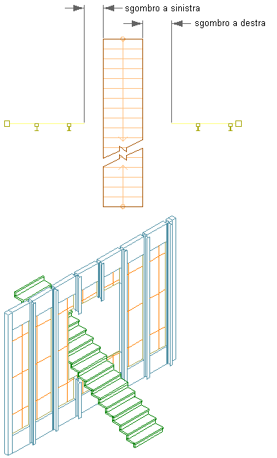

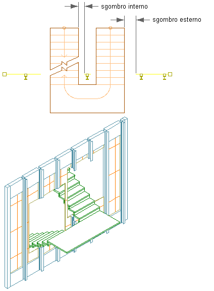

Per creare un'area di interferenza della scala in una facciata continua, attenersi alla procedura indicata di seguito. Quando si aggiunge una condizione di interferenza tra una scala e una facciata continua, nell'area intorno alla scala viene ritagliata un'apertura rettangolare basata sul valore specificato come altezza libera di passaggio e sullo sgombro laterale per scale diritte e a più pianerottoli o sullo sgombro interno ed esterno per scale a chiocciola e a forma di U. È possibile ritagliare riempimenti, infissi e montanti verticali della facciata continua.
Impostazione dello sgombro laterale per una condizione di interferenza relativa ad una facciata continua
Impostazione dello sgombro interno ed esterno per una condizione di interferenza relativa ad una facciata continua
| Per... | Procedere nel modo seguente... |
| Specificare l'altezza al di sopra delle pedate per la condizione di interferenza | Immettere un valore per Altezza libera di passaggio. |
| Specificare lo sgombro laterale per una condizione di interferenza relativa a scale diritte e a più pianerottoli | Immettere un valore per Sgombro sinistro e Sgombro destro. |
| Specificare lo sgombro interno ed esterno per una condizione di interferenza relativa a scale a chiocciola e a forma di U | Immettere un valore per Sgombro interno e Sgombro esterno. |
