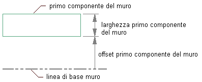

Aggiunta del primo componente del muro
- Specificare l'offset del bordo, che corrisponde all'offset del bordo esterno del componente dalla linea di base.

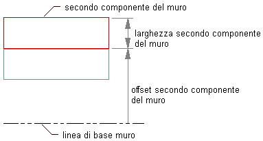

- Per aggiungere componenti allo stile di muro, ripetere i passi da 5 a 10.
Aggiunta del secondo componente del muro
