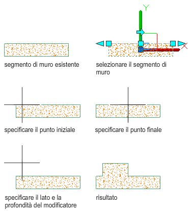

Per aggiungere un modificatore di muro di uno stile di modificatore di muro ad un muro, attenersi alla procedura indicata di seguito. Il modificatore può essere applicato ad uno o ad entrambi i lati del muro o del componente. I lati sinistro e destro del muro vengono determinati dai rispettivi punti iniziale e finale.
 Dopo aver selezionato il primo punto, viene visualizzata una linea temporanea che indica la lunghezza del modificatore.
