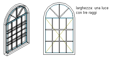

Il modello a stella può essere aggiunto solo al telaio superiore della finestra. È possibile applicare il modello a stella alle forme delle finestre con la parte superiore circolare, semicircolare o a quarto di giro.
È possibile applicare il modello a stella ai seguenti tipi di finestra: a ribalta, a tramoggia singola, a vasistas singola, con perno verticale, con perno orizzontale, a saliscendi, scorrevole orizzontale, a ghigliottina, a battente singolo e panoramica.

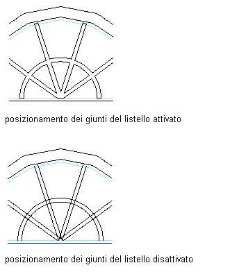

| Convertire le intersezioni dei listelli in angoli | In Listello, selezionare Posiziona giunti. |
| Convertire tutti i listelli in un corpo con i giunti posizionati | In Listello, selezionare Converti in corpo. |
Impostazione del posizionamento dei giunti fra i listelli a stella

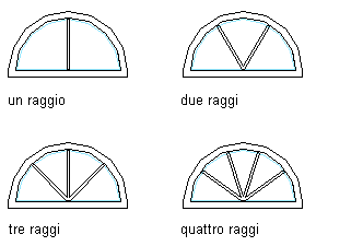

Impostazione del numero di raggi per listelli a stella
