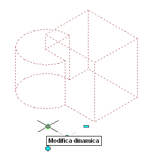

Per modificare l'operazione di un elemento massa, attenersi alla procedura indicata di seguito. Tutti gli oggetti sono inizialmente additivi quando vengono creati. Raggruppando due elementi massa si ottiene una massa contenente entrambi gli oggetti.
In alternativa è possibile scegliere
. Le modifiche dell'elemento massa vengono salvate e la sessione di modifiche dinamiche viene terminata.
