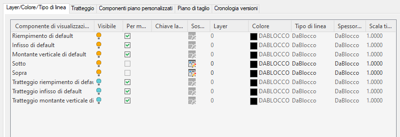

Per specificare le proprietà di uno o più piani di taglio per uno stile di assieme porta/finestra, attenersi alla procedura descritta nella presente sezione. Le proprietà di visualizzazione del piano di taglio si applicano solo per visualizzare le rappresentazioni, ad esempio Piano, utilizzate nella vista dall'alto (vista piana) di un disegno.
Per migliorare la visualizzazione degli elementi di un assieme porta/finestra nella vista piana, è possibile creare piani di taglio. Il piano di taglio principale è quello in cui sono applicati il contorno continuo e il tratteggio. La visualizzazione piana mostra i componenti dell'assieme porta/finestra così come vengono visualizzati all'altezza di ciascun piano di taglio.
Stili di assieme porta/finestra.
. | Se si aggiunge un piano di taglio... | Procedere nel modo seguente... |
| Ad un'altezza minore del valore di Altezza piano di taglio | Verificare le proprietà di visualizzazione degli oggetti specificate per il componente Sotto piano di taglio nella scheda Layer/Colore/Tipo di linea. |
| Ad un'altezza maggiore del valore di Altezza piano di taglio | Verificare le proprietà di visualizzazione degli oggetti specificate per il componente Sopra piano di taglio nella scheda Layer/Colore/Tipo di linea. |
