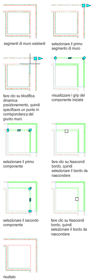

Per modificare un'intersezione muro mediante la disattivazione della visualizzazione del bordo di un componente muro, attenersi alla procedura indicata di seguito. L'operazione risulta utile per condizioni di intersezione in cui i bordi dei componenti non sono visualizzati correttamente.
 Vengono visualizzati i grip Vertice e Bordo del primo componente muro in base all'indice degli stili di muro.
È possibile nascondere il bordo di un solo componente per volta. Premere ESC per deselezionare i componenti.

Nell'esempio seguente i bordi del componente in cartongesso vengono nascosti per creare una condizione di angolo interno.
