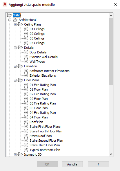

- Fare clic su Disegno vista esistente.
Selezionare un disegno per l'inserimento del dettaglio
- Selezionare il disegno della vista del progetto nel quale si desidera inserire la vista dello spazio modello e fare clic su OK.
