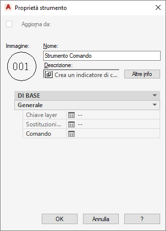

Gli strumenti di comando vengono creati copiando lo strumento di comando vuoto dalla Libreria in una tavolozza degli strumenti, quindi modificando le proprietà del comando.
-  Scegliere    . .
- Individuare Catalogo di strumenti standard Strumenti di aiuto. Strumenti di aiuto.
- Posizionare il puntatore sull'icona i-drop dello strumento di comando normale e trascinare lo strumento in una tavolozza degli strumenti.
- Nella tavolozza degli strumenti selezionare lo strumento di comando, fare clic con il pulsante destro del mouse e scegliere Proprietà.  Proprietà degli strumenti di comando
- Cambiare nel modo desiderato le proprietà dello strumento elencate di seguito.
| Proprietà | Descrizione |
 | Nome | Consente di sostituire il nome generico dello strumento di comando con un nome che ne descrive la funzione. |  | Descrizione | Consente di aggiungere una descrizione più dettagliata per lo strumento di comando. |  | Chiave layer | Consente di specificare la chiave layer per la definizione del layer in cui verranno inseriti gli oggetti creati con questo comando. |  | Sostituzioni di layer | Definisce le sostituzioni per la chiave layer selezionata. |  | Comando | Specifica il comando che verrà eseguito dallo strumento. Nello strumento di comando sono consentiti i seguenti tipi di comando: Comandi di AutoCAD e di AutoCAD Architecture 2026 toolset Routine AutoLISP Macro e applicazioni VBA Script
 |  | Immagine | Per default allo strumento di comando non è associata alcuna immagine. Per aggiungere un'immagine esplicativa della funzione dello strumento, fare clic con il pulsante destro del mouse nell'area immagine vuota e selezionare un'immagine. |
- Fare clic su OK.
