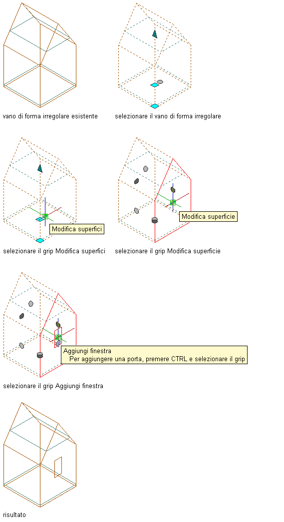

Per aggiungere un'apertura alla superficie di un vano di forma irregolare 3D, attenersi alla procedura indicata di seguito. È possibile aggiungere aperture a superfici piatte o curve, ad esempio ad una superficie cilindrica.
Nota: Non è possibile aggiungere aperture a superfici a cupola o sferiche.
- Selezionare il vano al quale aggiungere un'apertura della superficie e fare clic sul grip Modifica superfici.
- Fare clic sul grip Superficie della superficie in cui si desidera aggiungere un'apertura.
- Fare clic sul grip Aggiungi finestra della superficie attiva.   Aggiunta di un'apertura per finestre ad una superficie di vano di forma irregolare
Per creare una porta, tenere premuto CTRL e fare clic sul grip Aggiungi finestra. Si noti che le porte vengono posizionate sul fondo della superficie selezionata.  Nota: Se le aperture non vengono visualizzate dopo la disattivazione della modalità di modifica della superficie, i componenti di visualizzazione della superficie nello stile del vano o le proprietà di visualizzazione dell'oggetto vano non sono stati attivati.
