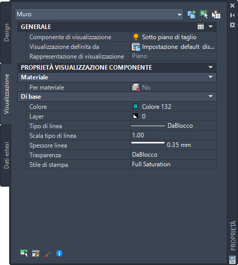

Per i responsabili CAD, è consigliabile avere una piena padronanza della struttura del sistema di visualizzazione e della gestione delle visualizzazioni per poter modificare e organizzare le impostazioni di default necessarie per implementare standard di visualizzazione personalizzati. Ad ogni modo, qualsiasi utente può cambiare rapidamente l'aspetto di un oggetto in una determinata vista modificando i valori nella scheda Visualizzazione del riquadro proprietà.
Scheda Visualizzazione con componente di visualizzazione selezionato
Per modificare la visualizzazione mediante la scheda, è necessario selezionare un componente di visualizzazione dell'oggetto, ad esempio il tratteggio o un contorno, e quindi selezionare o immettere un nuovo valore per la proprietà di visualizzazione che si desidera modificare, ad esempio il colore, la visibilità o lo spessore linea.
I risultati sono immediatamente visibili nell'area di disegno della rappresentazione di visualizzazione corrente e possono essere applicati ad altre rappresentazioni di visualizzazione che utilizzano lo stesso componente. È inoltre possibile applicare sostituzioni di stile e oggetti modificando il valore dell'opzione Visualizzazione definita da.
