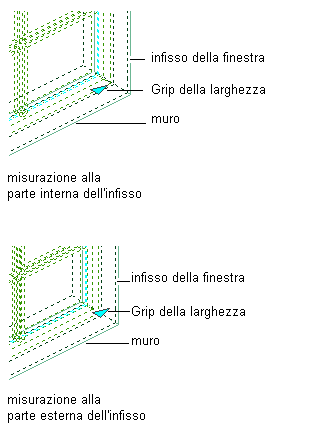

Per modificare la modalità di misura della larghezza di una o più finestre, attenersi alla procedura indicata di seguito.
| Per ridimensionare le finestre... | Procedere nel modo seguente... |
| In base all'infisso interno | Per Misura in base a, selezionare Interno dell'infisso. |
| In base all'infisso esterno | Per Misura in base a, selezionare Esterno dell'infisso. |
| Al centro dell'infisso (solo in finestre ad angolo) | Per Misura in base a, selezionare Centro dell'infisso. |

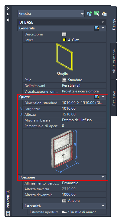

Specifica della misura degli infissi di una finestra
| Per specificare... | Procedere nel modo seguente... |
| La larghezza di un riquadro di finestra ad angolo ancorato a un muro | Digitare un valore per Larghezza 1 o utilizzare lo strumento Seleziona per selezionare due punti per specificare una distanza. |
| La larghezza di un riquadro di finestra ad angolo non ancorato a un muro | Digitare un valore per Larghezza 2 o utilizzare lo strumento Seleziona per selezionare due punti per specificare una distanza. |
