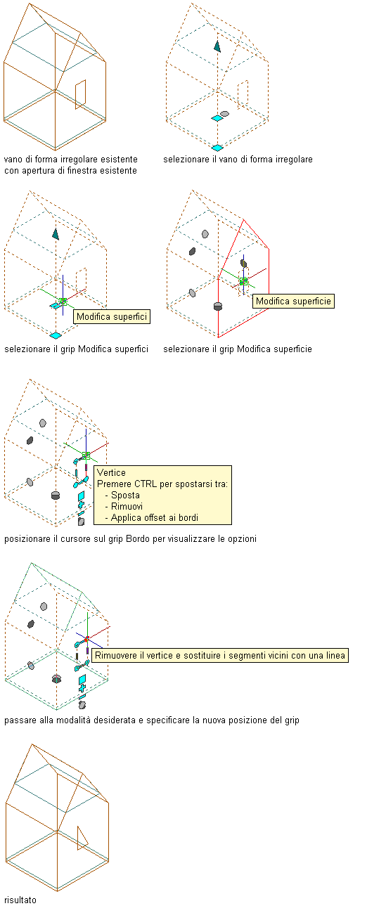

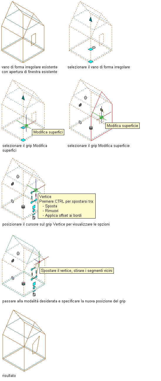

Il grip Vertice dispone di tre modalità di modifica:
Spostamento del vertice di un'apertura per finestre in una superficie di vano di forma irregolare
Rimozione del vertice di un'apertura per finestre in una superficie di vano di forma irregolare
Offset dei bordi di un'apertura per finestre in una superficie di vano di forma irregolare
| Per... | Procedere nel modo seguente... |
| Spostare il vertice | Spostare il vertice nella posizione desiderata e fare clic oppure immettere un valore e premere INVIO. |
| Rimuovere il vertice | Premere CTRL per passare alla modalità di modifica Rimuovi vertice e fare clic per confermare la rimozione. |
| Spostare il vertice e i bordi adiacenti | Premere due volte CTRL per passare alla modalità di modifica Applica offset ai bordi. Spostare il vertice nella posizione desiderata e fare clic oppure immettere un valore e premere INVIO. |
