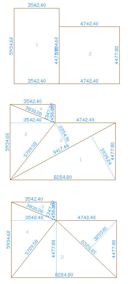

In paesi quali la Germania e il Giappone un aspetto importante della valutazione dei vani è la scomposizione dei vani in suddivisioni. Tale scomposizione viene spesso inoltrata per approvazione all'ente amministrativo competente.
Una scomposizione dei vani è una rappresentazione di visualizzazione piana nella quale, a seconda del metodo utilizzato, i vani vengono visualizzati come triangoli o trapezoidi. Inoltre la scomposizione mostra le linee di altezza, nonché le quote dei bordi e dell'altezza. Gli architetti utilizzano la scomposizione dei vani per la verifica dei calcoli.
La scomposizione può essere impostata nelle proprietà di visualizzazione dell'oggetto vano, nello stile di vano o nelle impostazioni di default per il disegno.
Con gli stili è possibile controllare la modalità di visualizzazione della scomposizione, il metodo di scomposizione utilizzato, le impostazioni dei colori per i componenti di scomposizione e gli indicatori.
Diversi metodi di scomposizione dei vani
