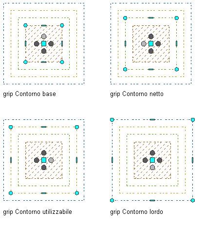

I vani includono quattro contorni.
A seconda del tipo di vano creato e dal tipo di offset contorno che si utilizza, è possibile modificare mediante i grip vari tipi di contorno.
| Tipo di vano | Tipo di offset contorno | Contorni modificabili |
| Associativo | Manuale | Netto, utilizzabile, lordo |
| Associativo | Per stile | Nessuno |
| 2D o estruso 3D non associativo | Manuale | Base, netto, utilizzabile, lordo |
| 2D o estruso 3D non associativo | Per stile | Base |
| Forma irregolare 3D non associativo | Manuale | Netto, utilizzabile, lordo |
| Forma irregolare 3D non associativo | Per stile | Nessuno |
Contorni modificabili di un vano con offset manuali
