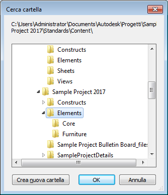

Se si desidera specificare un altro percorso per le cartelle delle categorie principali, ossia Costruzioni, Elementi, Viste e Fogli, è consigliabile creare un nuovo progetto. Definire prima la struttura del progetto in Esplora file posizionando le categorie nella stessa cartella principale del file APJ. Nella struttura creata è ad esempio possibile raggruppare le categorie Costruzioni, Elementi, Viste e Fogli sotto la categoria Disegni.
Categorie principali nella struttura del progetto

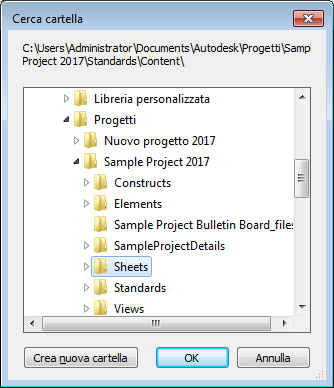

Le categorie principali sono impostate in modo che facciano riferimento a cartelle univoche e non possono essere l'una la categoria principale o secondaria dell'altra all'interno della struttura. Se si desidera modificare il percorso di una categoria in un progetto esistente, creare la nuova categoria in Esplora file e spostare i file dalla categoria precedente alla nuova categoria in Esplora file prima di reimpostare il percorso della categoria.
Categoria principale non contenuta nella cartella del progetto
