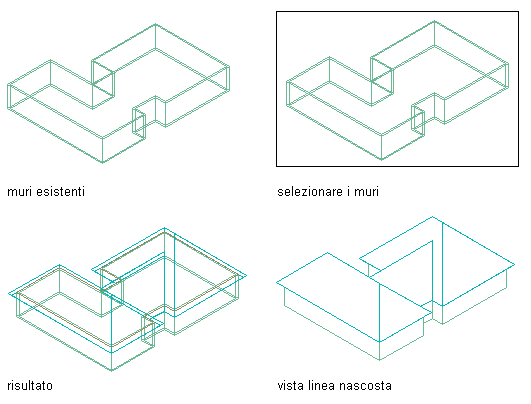

Per creare un tetto su un insieme chiuso di muri selezionato con le proprietà dello strumento Tetto selezionato, attenersi alla procedura indicata di seguito. Dopo la creazione del tetto, è possibile modificare queste proprietà. L'altezza di base del tetto parte dall'estremità superiore di ogni segmento di muro.
Nota: Se i muri non sono uniti correttamente, la conversione del tetto potrebbe non avvenire nel modo previsto.
Creazione di un tetto dai muri
- Aprire la tavolozza degli strumenti contenente lo strumento Tetto che si desidera utilizzare.
- Fare clic con il pulsante destro del mouse su uno strumento Tetto, quindi scegliere Applica le proprietà strumento a
Disegno al tratto e muri.
- Selezionare i muri da convertire e premere INVIO.
Nota: Se i muri selezionati non sono chiusi viene aggiunto un tetto nella parte superiore di ciascun segmento di muro.
- Alla richiesta di conferma della cancellazione della geometria originale, premere INVIO per conservare il muro o immettere s (Sì) per cancellarlo.
- Se necessario, modificare le proprietà del tetto nel riquadro proprietà.
