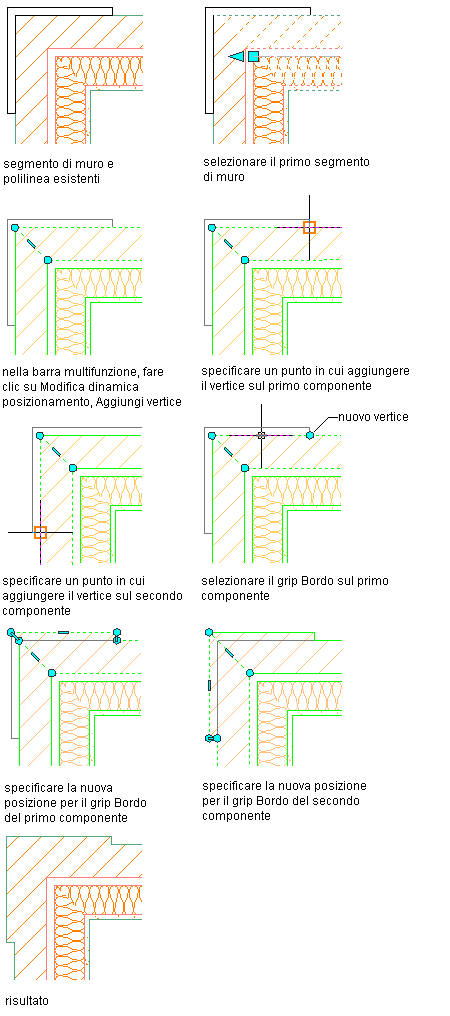

Per modificare un'intersezione muro mediante l'aggiunta di un vertice sul bordo di un componente o in prossimità di tale bordo, attenersi alla procedura indicata di seguito. Con l'aggiunta di vertici al bordo di un componente si dispone di più opzioni per la modifica della forma.
 Vengono visualizzati i grip Vertice e Bordo del primo componente muro in base all'indice degli stili di muro.
È possibile aggiungere vertici ad un solo componente per volta. Premere ESC per deselezionare i componenti.

Nell'esempio seguente vengono aggiunti nuovi vertici ai componenti, quindi una condizione di angolo con rivestimento esterno in mattoni viene modificata con i grip Bordo.
