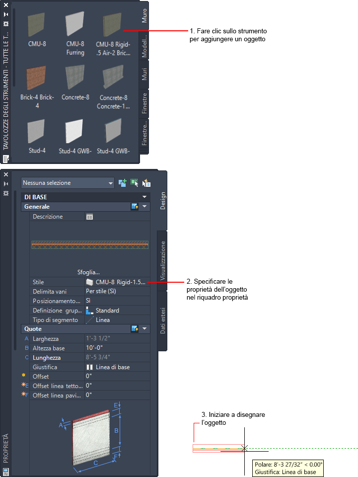

Per creare un oggetto con uno strumento, attenersi alla procedura descritta di seguito.
- Scegliere    . .
- Fare clic sulla tavolozza degli strumenti contenente lo strumento Oggetto che si desidera inserire. Ad esempio, se si desidera inserire una porta a libro doppio, fare clic sulla tavolozza Porte, quindi cercare lo strumento A libro doppio.
- Fare clic sullo strumento.
- Nel riquadro proprietà, modificare tutti i valori di default desiderati. Nota: È possibile impostare alcuni valori solo durante l'inserimento dell'oggetto; ad esempio, la posizione di una porta lungo il muro in cui è inserita può essere definita solo durante l'inserimento della porta stessa. Non è possibile modificare successivamente la posizione di una porta esistente. I valori che possono essere impostati solo durante l'inserimento sono contrassegnati dal simbolo    nel riquadro proprietà.
- Fare clic sul disegno nel punto in cui si desidera inserire l'oggetto.
- Seguire tutti gli eventuali prompt successivi per inserire uno o più oggetti nel disegno, quindi premere INVIO.
